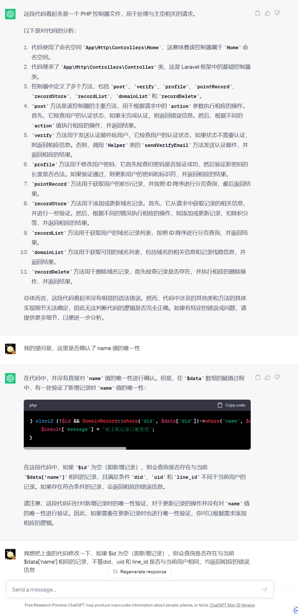

大致意思就是如果做了一个A记录,那么其他用户也可以做同样域名的不同的A记录,这个问题我没发现,但是我发现的是,同一个用户,可以做同一个二级的A记录很多次,并且域名的解析是生效的,但我是代码小白嘛,我也不清楚怎么回事,于是我用vs查询了所有代码,找到了这个判断的代码位置,但我不会去改。
突然想到鸡屁替说不定可以,我把代码发给鸡屁替,从数据库查询可以知道主机记录的值是name,于是我问鸡屁替这个代码是否确认了name的唯一性,得到的答案如它所说,没有直接确认唯一性,但是在新增记录的时候,校验了唯一性,并且告诉我在uid和did与当前用户一致时,可以存在同样的主机记录,这样,问题就找到了,因为是同一个用户,所以他可以使用同样的主机记录。
我是真的服了!鸡屁替yyds!
我是真的服了!鸡屁替yyds!
找到问题之后,我尝试让它帮我修改一下,无论did与uid是否与当前用户一致,只要存在了这个主机记录的name,就返回错误结果,事实证明它确实帮我完成了,终于,这个问题解决了,不是吹,鸡屁替确实很适合用来辅助。

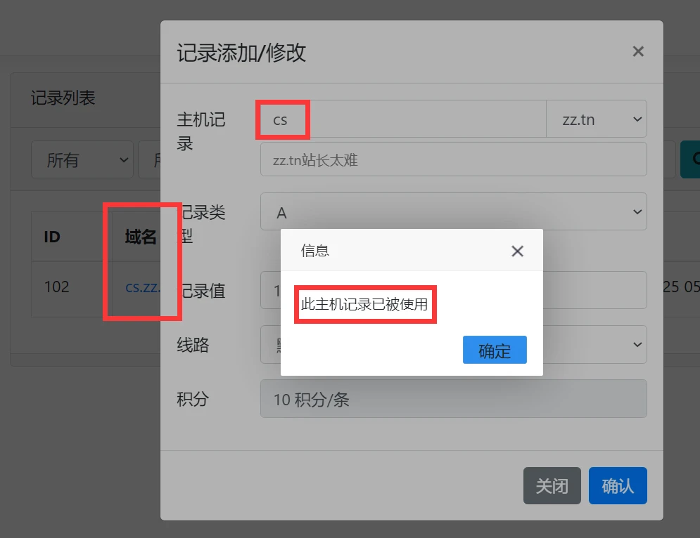

    更新一下:可以看到鸡屁替上面所说,这个只是修改了新增记录的时候,校验了主机记录的唯一性,但是在更新的时候,并不会去校验,我复现了一下。在用户A账号中,添加cs.zz.tn的域名,A记录指向1.2.3.4,其他用户均不能添加cs的主机记录。但是如果用户B添加了cs2.zz.tn,A记录指向1.2.3.4是可以的,这个时候B用户去修改一下cs2的主机名,改成cs,是不行的,因为跟用户A指向了同一个记录,但是他只要同时改一下A记录地址,比如指向2.3.4.5是完全可以的,这个时候cs.zz.tn就在DNS上有了两条记录,均是A记录,分别指向1.2.3.4和2.3.4.5。
    于是我继续让鸡屁替帮我加了一个在更新时校验主机记录的唯一性,目前主机记录唯一性的bug就算彻底完善了。
