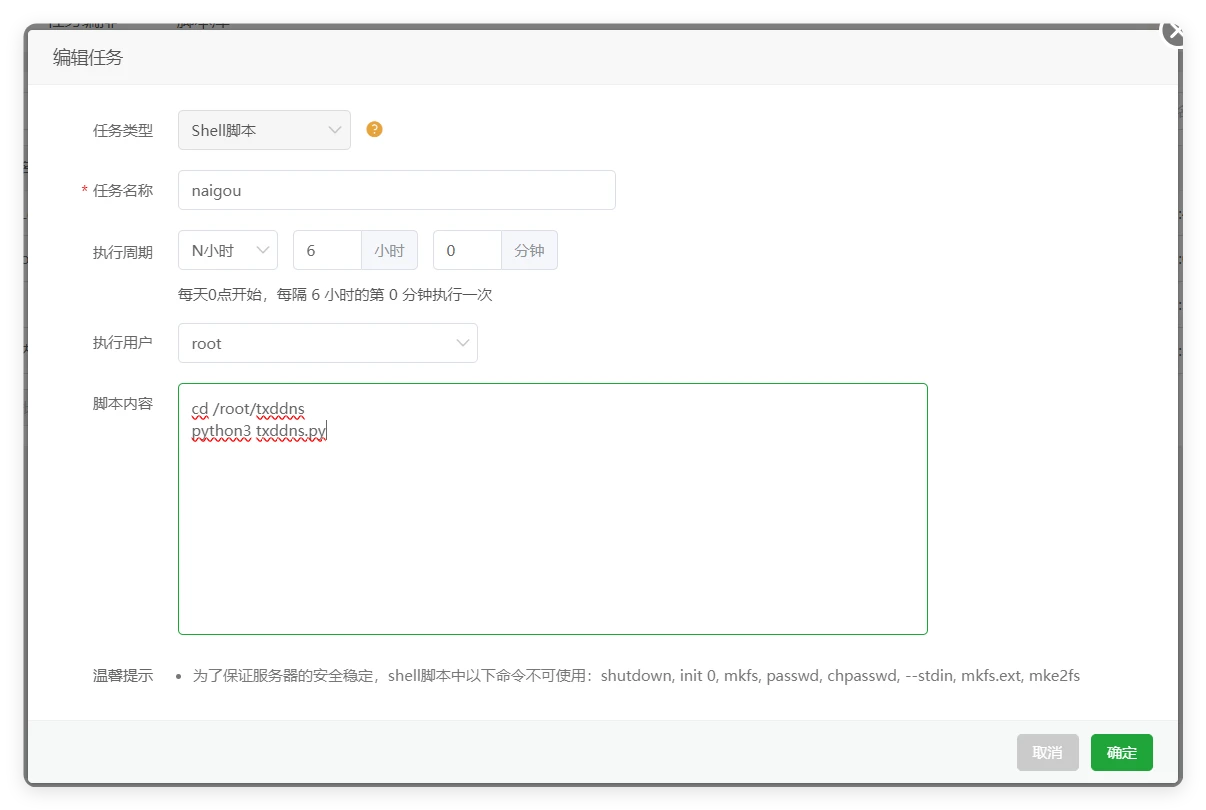

例如我把这个脚本重命名为 txddns.py 放在了 /root/txddns 目录下,那么执行命令就是
cd /root/txddns
python3 txddns.py
找到宝塔面板的计划任务 按图片对应添加 (执行周期按喜好填)
分享一下利用家用宽带(动态公网ipv4)+CDN 绕开80和443端口
记得要打开路由器后台的端口转发 把你小主机的内网IP地址填进去就行。端口全开放(对外的80 443运营商屏蔽,下面的教程就教你怎么绕开)

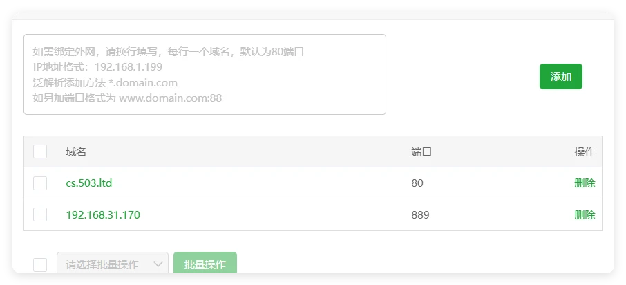

第二步
建站,没啥好讲解的,就跟普通服务器一样,但是 要在域名中加上个 ip+端口 例如我的小主机内网IP是 192.168.31.170 端口是 889  就在这里填 192.168.31.170:889 ,因为前面已经配置了动态解析。所以你在外网输入 你的域名:889 (例如http://a.naigou.cn:889) 就会指向你的内网192.168.31.170:889

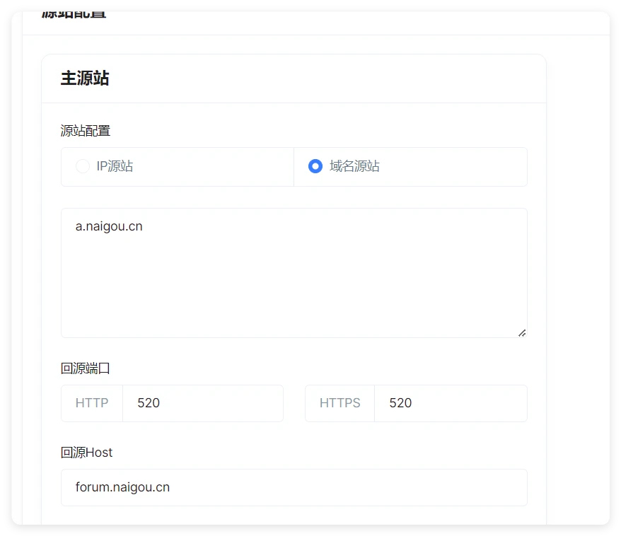

第三步
绕开80和443端口,绕开端口需要用到一个cdn 服务 利用cdn转发端口 推荐使用扩彩云 ,每个月免费30g 支持境外和大陆加速。
http://kuocaicdn.com/register?code=89be25vcqcq4b
添加自己的域名进去 并设置源站  域名就是你的域名 端口就是你设置的端口
这个样就大功告成了。非常的简单

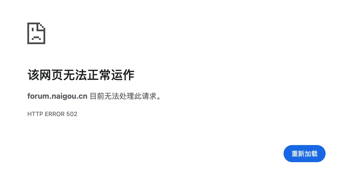

    V 奶狗 (UID: 4838)
    王富贵
    能打开啊,可能是cdn问题

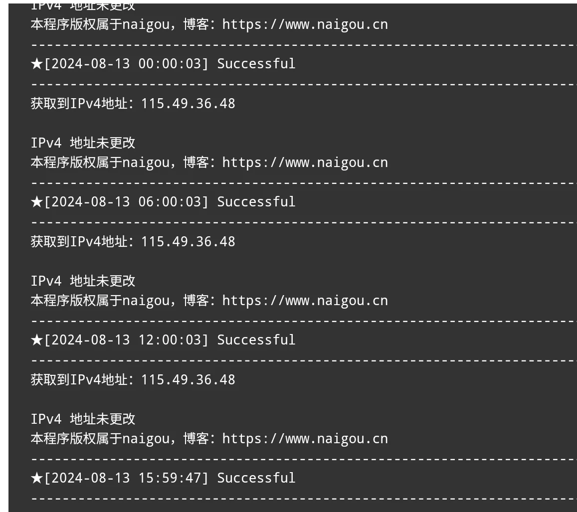

    兄弟,那个执行任务是不是执行错了
    V 奶狗 (UID: 4838)
    11楼
    墨轩 兄弟,那个执行任务是不是执行错了
    没有啊,

    打不开,啊咧咧
    V 奶狗 (UID: 4838)
    13楼
    墨轩 打不开,啊咧咧
    cdn问题,等我晚上看下

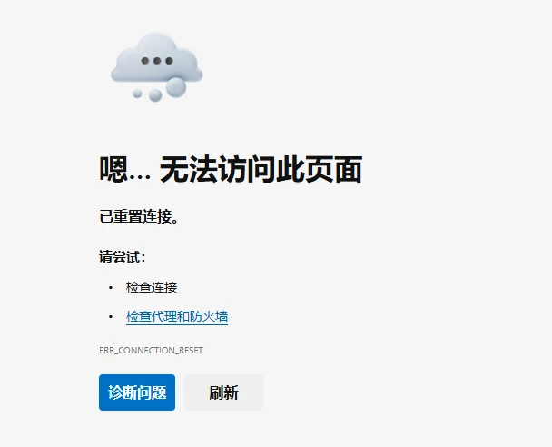

    打不开哦,山东联通

    好了,解析填错地址了,我说怎么找不到问题表情
